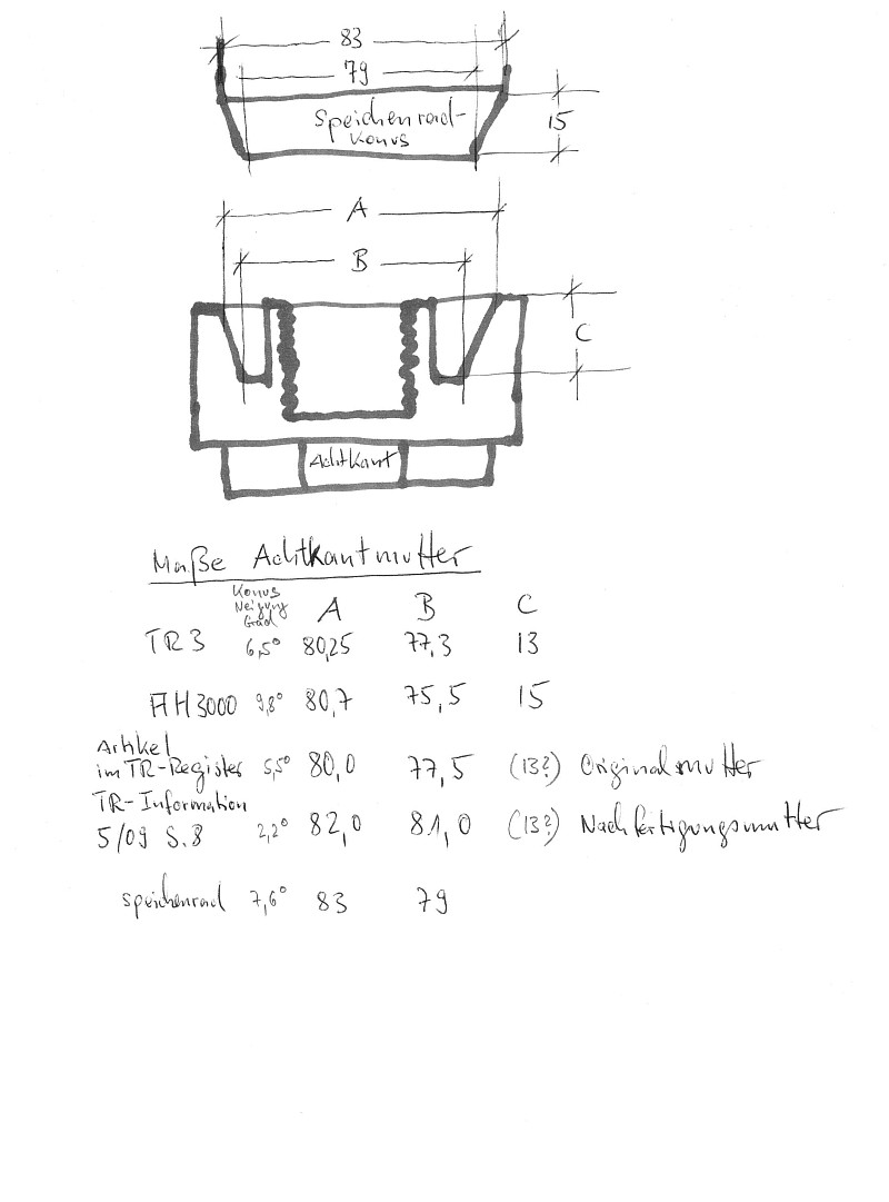

Aus aktuellem Anlass möchte ich das Thema "Zentralbefestigung Speichenräder" nochmals aufgreifen. Bei meinem Healey lockerte sich jüngst nach etlichen gefahrenen Km mehrfach die hintere linke Achtkantmutter. Aufgeschreckt durch die Warnung hier und der ausführlichen Beschreibung des Problems in der TR-Information 5/2009, habe ich mal die Achtkantmuttern von meinem TR3A mit denen vom Healey und den im TR-Bericht genannten Maßen verglichen --> alle drei verschieden (hab das mal in einer Skizze im Anhang grob hingekrakelt). Ist nicht so einfach zu messen, aber die Messungenaigkeit dürfte < 0,5mm sein, d.h. die Maße des Konusses sind doch sehr verschieden (d.h. die Maße der Mutter von meinem TR3 stimmen innerhalb der Messtoleranz einigermaßen mit den im TR-Info Bericht genannten Maßen der Original-Mutter überein).
Hab versucht herauszufinden, was die richtigen Maße sein müssten, aber nix beim googeln gefunden.
Ist hier jemand, der die Sollmaße benennen kann??
Auf jeden Fall sind Achtkantmuttern mit verschiedenen Konus-Steigungswinkeln im Umlauf, die u.U. sehr gefährlich werden könnten.
Meine fehlerhaften Healey Muttern tragen innen die Aufschrift "Made in England", die (offenbar) korrekten meines TR3 tragen keinerlei fertigungsbezogene Kennzeichen.
