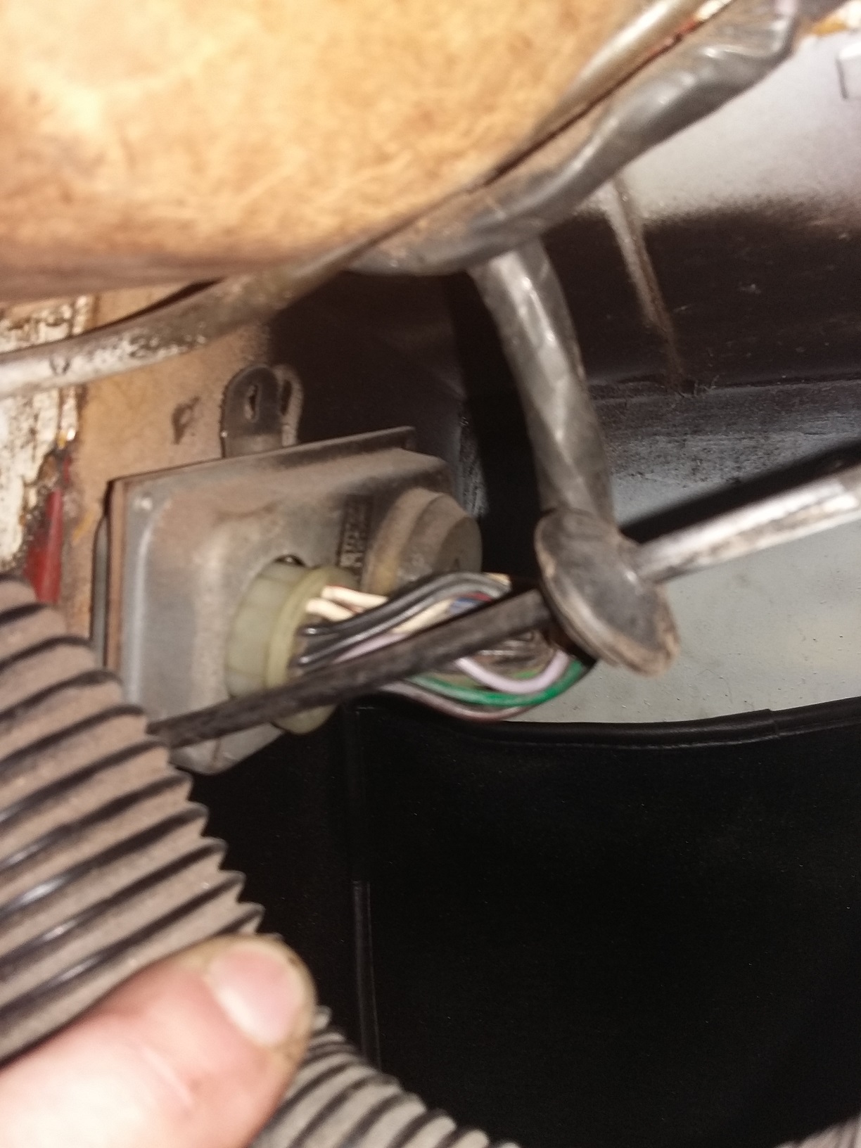

Hallo,
kann mir einer erklären, was das für ein Teil ist ???
vielen Dank

Moin Uwe,
wenn ich es richtig sehe, sitzt das Teil vorne im Fußraum Beifahrerseite. Dort befindet sich nomalerweise der Blinkgeber. Anhand der Farben und dem Schaltplan kannst Du vielleicht herausfinden, wozu dies Teil dient. Es ist ein grünes Kabel zusehen, das auf Blinker, Lüfter, Bremslicht, Scheibenwischermotor oder Instrumentenstabilisierung hin deutet (76er TR6).
Schaltpläne findest Du ja bei uns auf der Internetseite.
Vielleicht kannst Du die Farben der Kabel genauer feststellen. Das würde zu Identifikation helfen.
Ansonsten Stecker abziehen und alles durchprobieren.
Viel Erfolg
Heiner

Hallo Heiner.
ich glaube das Ding hupt auch noch. Verstehe den Sinn nicht
Gruß Uwe

Gurtwarner....

Danke. Hab das Ding jetzt abgeklemmt.
