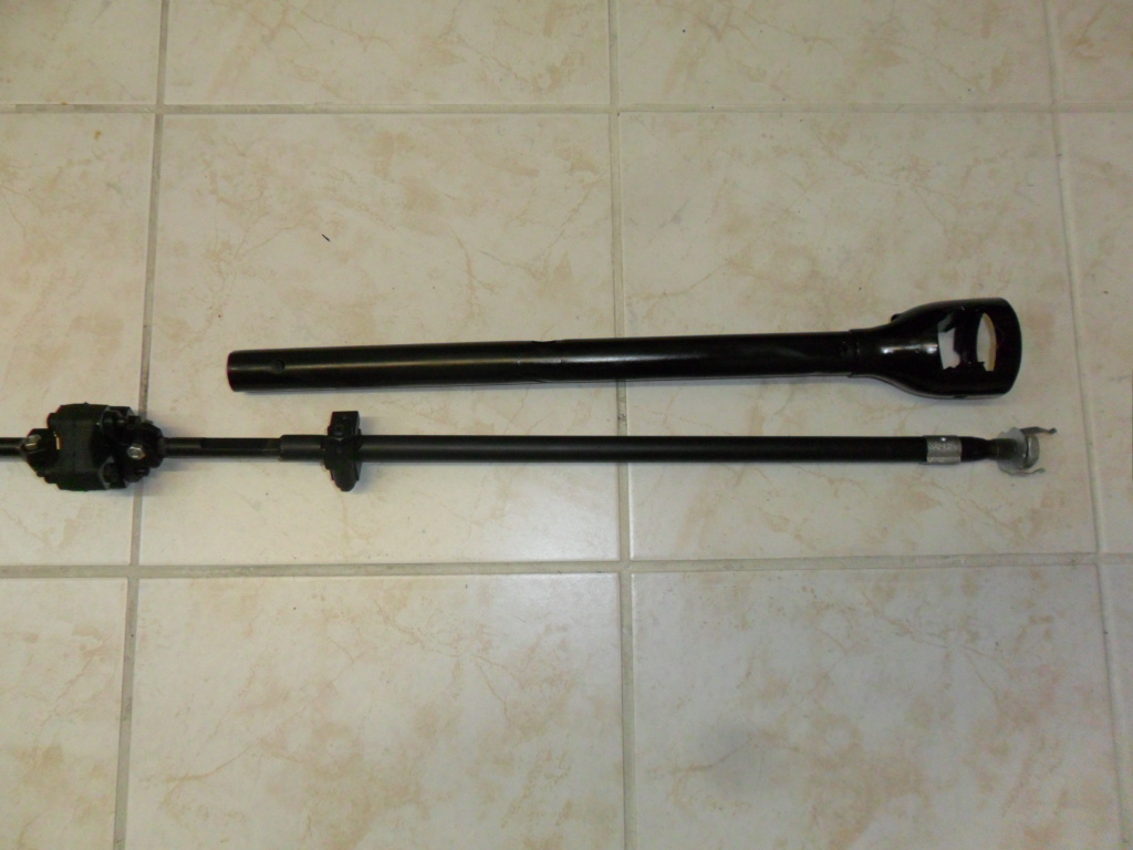

ich bin bei meiner TR4A Restauration auf folgendes Problem mit der Lenkung gestoßen (ich habe das Auto teilzerlegt gekauft):

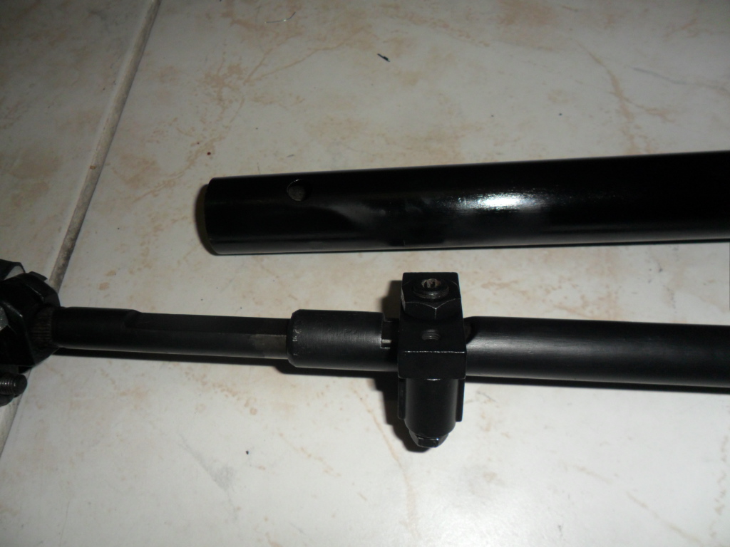

Offensichtlich ist das Lenkrohr zu lang, d.h. es ist nicht möglich den Haltebügel der Lenkstange (das Teil welches die Längenverstellung fixiert und unterhalb des Lenkrohres anschließt) zu verschrauben da es nun innerhalb des Lenkrohres zu liegen käme. Anbei mal ein Bild. Die Teile liegen extra nebeneinander um den Längenversatz zu zeigen. Habe ich ein falsches Lenkrohr (TR6) ? Die Lenkstange/Lenkung waren wohl bei dem Wagen montiert gewesen, daher sollten diese passen. Ich dachte bei den TR4-6ern wäre das alles identisch bis auf die 6er mit Lenkradschloß. Vielleicht kann mal jemand die Länge eines „richtigen“ TR4A Lenkrohres messen.
Danke & Grüße
Alain

habe den Beitrag erst heute gesehen. Nein, ich habe mir schon eine richtige kurze Variante besorgt. Die vom TR6 ist tatsächlich länger.
Danke und Grüße
Alain
