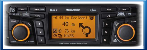

An der Konsole hat bereits jemand rumgeschnippelt, deswegen paßt
das damals übliche Radio, was mit zwei M10x1 Muttern an Lautstärke
und Senderwahl befestigt wurde, nicht mehr.
Entweder also die Zusatzinstrumente oder größer feilen und den
Normadapter für 1DIN reinklemmen, das geht problemlos.
Hier in meinem Umfeld hat man die modernen Navi-Radios
dafür entdeckt, die sehen sehen klassisch aus und man muss
das mobile Navi nicht mehr an die Frontscheibe pappen.
Summa summarum für mich ne Verbesserung, aber ist
halt Geschmackssache....
VDO Dayton oder Blaupunkt oder Becker bietet sich an.
