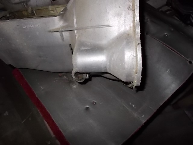

Re: Anlasser passt nicht
Hallo Wolfgang @ all
Zur Auffrischung des Wissens,
das frühe TR2-3 Getriebe war nur für den BOMB-Anlasser.
Danach kam dann der Lange Anlasser
und die Getriebegehäuse wurden im Bereich Anlasser geändert.
Später bei den Vollsynchro-Getrieben wurde dann das Gehäuse nochmal geändert
und später noch zweimal verstärkungsmäßig verbessert.
Harald
Bilder von Kupplungsglocke früh u. spät im Anhang, wenn`s klappt.
Harald
Hallo Harald,
hallo Wolfgang,
dann brauch ich meine Fotos nicht mehr hochladen. Leider klappt es nicht mit einem anderen Bomb Anlasser da das Ritzel auf der Schwungscheibe nicht nicht passt. Habe am Wochenende wieder mein altees TR 4 Getriebe eingebaut (das übt ja bekantlich). Die Hauptfehlerquelle habe ich ja mit dem Austausch der Kupplung beseitigt.
Ich Danke Euch beiden fur Eure HIlfe.
Viele Grüße
Andreas
