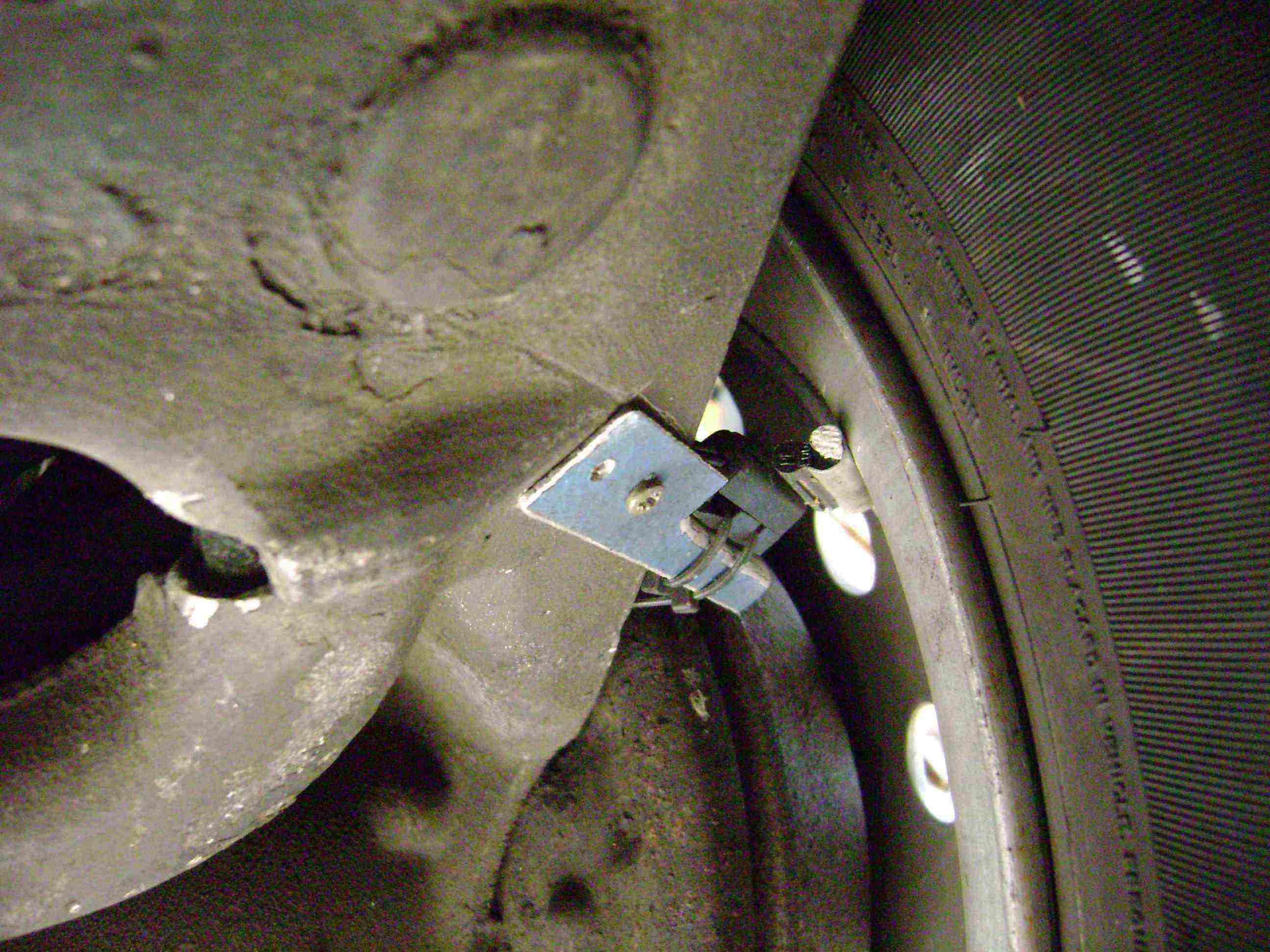

Re: Fahrradtacho - ideale Befestigung von Nehmer und Magnet?
Hallo Wolfgang,
hier nun das Bild vom Geber.
Gruß Heiner
Gruß Heiner
Hallo,
der Geber wird an der Bremsankerplatte des linken Hinterrads verbaut.
Man benötigt dazu ein ca. 2 mm dickes Alublech, welches entspreched angepasst wird.
Der Reedkontakt kann mittels Kabelbindern dauerhaft festgemacht werden.
Das Blech wird an einer der Halteschrauben des Ankerblechs befestigt.
Da keinerlei mechanische Belastung vorhanden ist, genügt das.
Dann ein Magnetstück (irgend ein kleiner Magnet, z.B. Bruchstück aus einem alten Lautsprecher...) an der Bremstrommel befestigen. Bei einer Gußtrommel hält der alleine und dann mit Stabilit Express fixieren.
Das Geberkabel verlängern und die Tacho-Halterung entsprechend anpassen (Lenkerhalterung absägen, damit es flach wird)
Ich verwende immer Cinch Stecker / Kupplung (HiFi). Kosten fast nichts und sind narrensicher.
Die Tachos habe ich idR. über dem Lenkrohr zwischen Tacho und DRZM mittels selbstklebendem Klettband fixiert.
