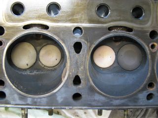

mit meiner Frage vom 12.10.2010 habe ich meine Frage zu diesem Thema gestellt. Danke für die Rückmeldungen. Aufgrund eines neuen anderen Motorproblems habe ich den Zylinderkopf nun doch demontiert und einen Riss festgestellt. Siehe beiliegendes Foto.

Kühlwasseraustritt an einem Stehbolzen am ZylinderkopfJ
- Dateianhänge
- IMG_1785.jpg (26.06 KiB) 9602 mal betrachtet

der riss geht bis zum stehbolzen #2.
schwierig zu reparieren.
man müßte schauen, wie tief der riss in das bolzenloch eindringt.
vermutlich muß zum schweißen der riss ausgeschliffen werden.
frag doch mal bei einer SLV in deiner nähe an.

Hallo Norbert,
mit dem Abdichten der ZK-Mutter war es also nicht getan?
Bei unseren 40-50 Jahre alten Autos kommt einfach der Faktor Materialermüdung/Alter
manchmal dazu, dann passiert so etwas.
Es gibt Fachbetriebe für dieses Problem, aaaber eine Garantie bekommt man dafür sicher nicht. Ich würde mir einen gebrauchten gut erhaltenen Kopf kaufen, oder besser noch einen "Neuen" mit Garantie.
Allerdings wäre noch die Ursache zu erforschen, denn es soll sich ja nicht wiederholen!
MFG Andreas

Hallo Norbert, die Schweißtechnische Lehr- und Versuchsanstalt SLV Hannover 0511-219620 oder Direktdurchwahl 2196268 sollte das beurteilen und ggfls. schweißen können. Dort sitzen Profis. Eine Garantie wird jedoch nicht übernommen.
Ein persönliches Gespräch dort gibt Dir sicherlich Klarheit und eine Entscheidungshilfe.
