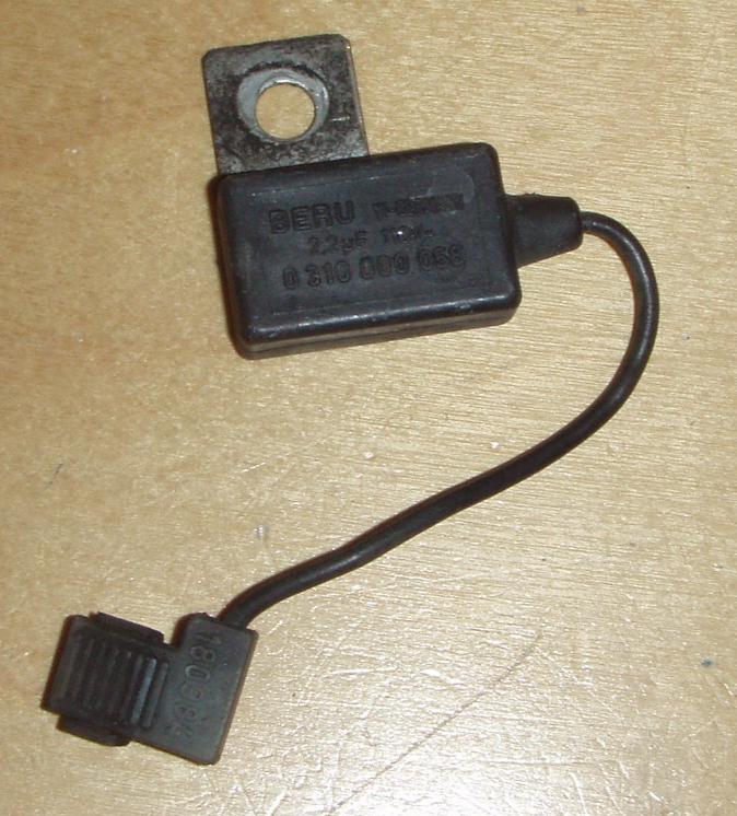

P. S.: Da ist mir beim Suchen in meinen diversen Behältnissen noch was in die Finger gekommen - wo gehört das Teil denn hin???
Habe ich vor etlichen Jahren ausgebaut und dann vergessen...!
