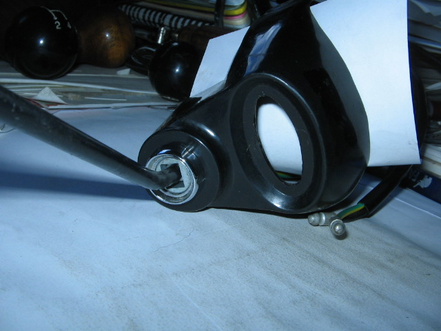

Hallo Tilmann Becker,
ich suche ein Foto wie der Schalter am Lenkrad befestigt ist, vieleicht ist das ja Möglich?

Hallo Jochen
Das Foto könnte helfen
Harald
1 080.jpg (85.59 KiB) 30691 mal betrachtet
Ps:
habe noch 2 neue OD-Schalter
und auch die Lenksäulenblenden für die OD-Schalter.

Hallo Harald,
Danke für das Foto, damit hast du mir sehr geholfen.
Ich werde nun in den nächsten Tagen mein Overdrivegetriebe einbauen, hast du eine Kontrolllampe montiert?
