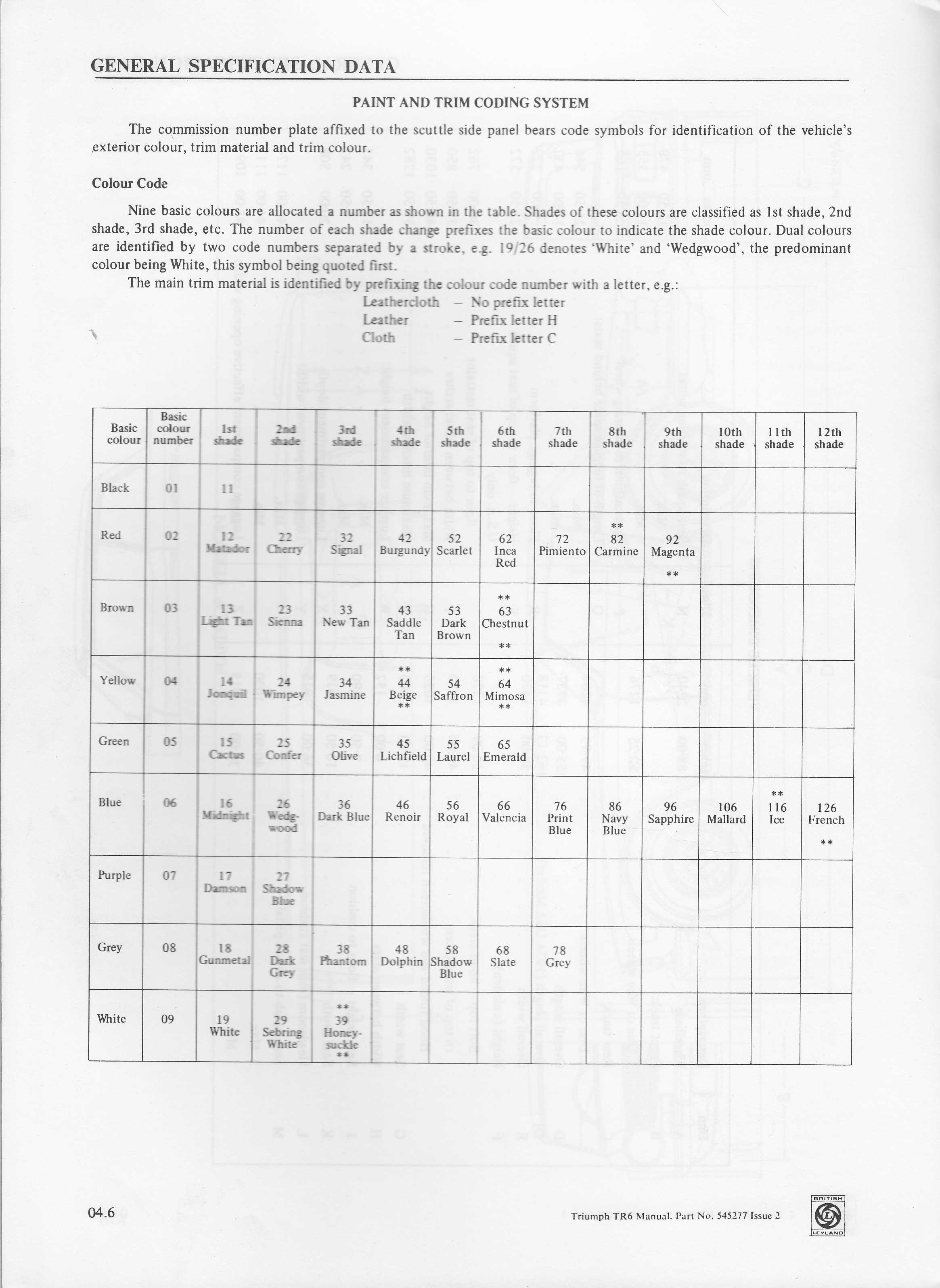

Moin Michael,
nach der Farbliste im Werkstatthandbuch ist Damson Red 02/17. Du findest die Tabelle auf der Seite 04.6. Kann Auch sein, dass die Kennzeichnung umgedreht lautet 17/02. Dies geht aus der Beschreibung im Handbuch nicht klar hervor.
Für Demson steht die 17 und für Grundton Rot die 02. Man kann lt. Tabelle die Grundtöne mit der entsprechenden Nuance mischen.
Unten habe ich ein Bild angehängt mit der Tabelle. Schau mal, vielleicht findest Du die richtige Reihenfolge.

Hallo Heiner,
vielen Dank für deine Mühe.Hat mir weiter geholfen.
